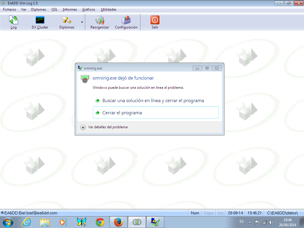

adjunto imagen de lo que me pasa en mi pc . le doy solucionar y arranca sin problemas cual sera la cuention

Hola Javier
Este es un fallo muy común, prueba a descargar e instalar la última versión de OmniRig desde la pagina del autor;
http://www.dxatlas.com/OmniRig/Files/OmniRig.zip
Supongo que esto solucionará el problema, si persiste indica a OmniRig que se ejecute en modo compatibilidad.

descarge el link que me publicaste y se soluciono muy bien ya no tengo problemas con el libro digital
muchas gracias por tu respuesta ok
lo instalo y funciona de maravillas amigo ok
