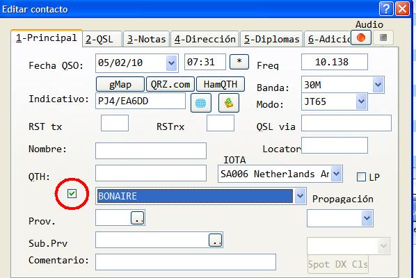

En cualquier caso siempre puedes cambiar manualmente la entidad del QSO, a la izquierda de donde se visualiza el nombre de la entidad, hay un checkbox que por defecto esta desmarcado, marcarlo, y seguidamente puedes seleccionar manualmente la entidad.
ea6dd1.jpg [ 47.75 KiB | Visto 12393 veces ]
La idea es que el programa seleccione correctamente la entidad en función del indicativo y de la fecha, pero en caso de no ser así, podemos cambiar manualmente la entidad, o bien ir a la tabla de entidades y corregir el comportamiento, bien modificando fechas de validez, o añadiendo nuevos prefijos válidos para la entidad.
