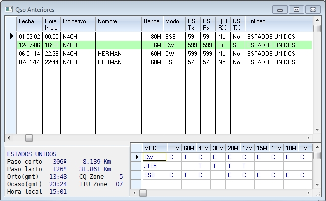

He visto una errata. Cuando picas en un indicativo en el log y se despliega la ventana con el rumbo,pone paso LARTO en vez de LARGO.
Otra cosilla. Hay forma de que aparezca cuando trabajas un pais por ejemplo EA,que lo has trabajado en 60m? No se si lo puedo hacer yo.

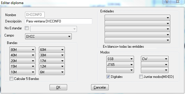

Buenas Alfonso, tomo nota de la errata y la corrijo.
Te refieres añadir los 60 metros a las estadísticas, puedes hacerlo desde Diplomas, configurar diplomas.
De la lista de diplomas, seleccionas "Para ventana DXCCINFO", y lo editas. En el apartado bandas, puedes definir que bandas quieres ver en la estadística, hasta un máximo de 10. Si tienes alguna de libre seleccionas 60 metros, y si no tienes ninguna de libre, debes sustituir alguna por 60 metros.
ea6dd.jpg [ 86.74 KiB | Visto 21872 veces ]
El resultado es el siguiente
ea6dd2.jpg [ 155.69 KiB | Visto 21871 veces ]
