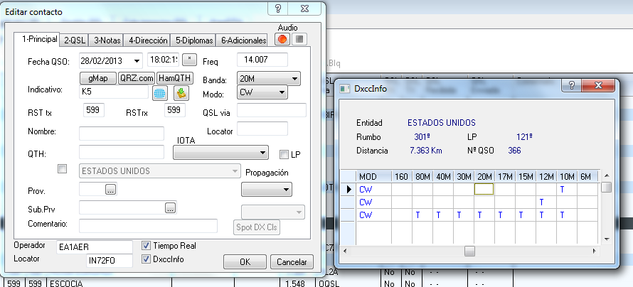

Hola Biel. Muchas gracias por el software. Últimamente estoy viendo un error en el software. Al abrir la ventana de nuevo QSO tengo también abierta la ventana DxccInfo. Curiosamente me salen varias filas en la tabla. Lo mejor es que lo veas en la imagen que te adjunto.
Después de un tiempo de "mosqueo" he descubierto el origen del problema. Cuando participo en un concurso, uso el winure para registrar el log. Después exporto el log en formato ADIF y posteriormente lo importo en EA6DD log. A partir de ese momento aparece una nueva fila en esta ventana si hay QSO con ese país. Supongo que esto es un fallo, no una prestación del programa.
Gracias por todo. 73

cosa estraña, enviame si puedes un adif de los que has importado para poder hacer pruebas y determinar cual es el motivo por el que aparecen varias filas en la ventana DxccInfo. (biel6dd@gmail.com)

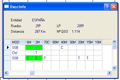

Biel, a mi también me ocurre, lo vengo observando desde algunas versiones atrás. Incluso algunas casillas de las vacías quedan contaminadas del color verde.

Ya veo, pero necesito un adif, o en su defecto una copia de seguridad para poderlo comprobar.
