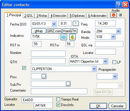

hola me pasa una cosa muy curiosa desde la ultima actualizacion en la ventana de qso,ss anteriores busco un g4 por ejemplo y me salen todos los trabajados que empiezan con g4 pero lo curioso es que en la casilla de entidad me sale como COSOVO en algun contacto en tres o cuatro siendo un contacto con un ingles e reinstalado el programa y cargado la base de datos y sigue igual si alguien sabe como reparar este fallo ?? gracias

La reinstalación no te solucionara el problema, la entidad DXCC solo se comprueba cuando se da de alta el contacto, después asume que la que tiene es correcta.
Para modificar la entidad de un contacto, debes editarlo, marcas el checkbox situado a la izquierda del nombre de la entidad, esto te permitira abir una lista desplegable con todas las entidades, y seleccionas la correcta.

hola biel gracias por contestar si ok ese paso la lo hice para poner lo bien otra vez . desde que lo reinstale parece que va bien te mantendre informado si me sale otra vez por que me puedo equivocar en el nombre de una entidad pero de tantas no la verdad pero ahora esta bien saludos a por cierto se te echo de menos en el merca radio de inca jijij
