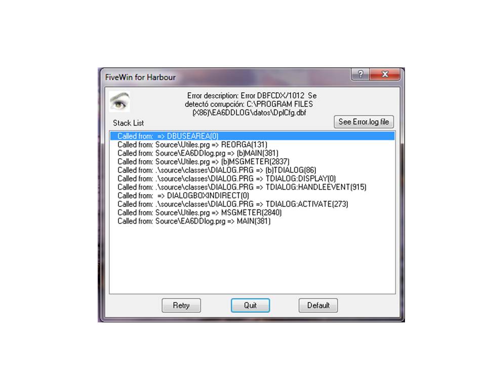

Hola Biel, despues de actualizar la aplicacion, cada vez que la ejecuto me dice que existe una actualizacion de la 1.1 a la 1.2 se actualiza y entra en la aplicacion sin problema pero cuando la cierro y vuelvo a entra siempre me sale el mensaje que te adjunto.
vuelvo a ejucatar la catualizacion y entra sin problemas. Pero si vuelvo a salir y querer entrar de nuevo me sale el error. ¿que crees que puede ser?
Gracias, un saludo Francisco Naranjo.

Revisa tu correo, te he mandado dos ficheros.

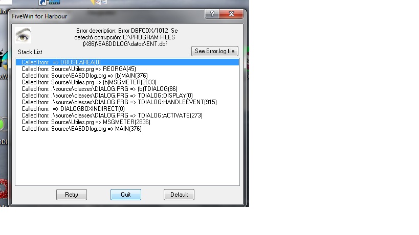

Hola Biel, acabo de llegar al foro aunque vengo usando la aplicación desde noviembre de 2012. Hasta la fecha estoy muy contento con la aplicación, de momento cumple con mis expectativas.
Ha sido cuando he actualizado de la V.1.0 a las siguientes cuando han comenzado mis problemas, al principio no se ejecutaba la actualización automática, y siguiendo tus recomendaciones cambié directamente el ejecutable y me dejó de funcionar. Luego desactivé el UAC y funcionó pero fue recuperar la copia de seguridad y me ha salido un mensaje de error parecido al que inicia este post... (ver fichero adjunto)
¿Qué debo de hacer?
Muchas gracias,
Eduardo

Enviame la copia de seguridad, o la carpeta datos de EA6DDlog. biel6dd@gmail.com
Supongo que Biel ya tendrá o estará a punto de resolver tu problema.
Para que quede constancia en el foro a los que llegan u olvidan.
Creo que el problema ocurrido está en actualizar de golpe la versión 1.0 a la 1.2, no solo hay cambios en el fichero ejecutable ea6ddlod.exe si no que también hay cambios en la estructura de la bases de datos y ahí la incompatibilidad.
Lo mismo sucederá si solo acostumbramos a reemplazar al ejecutable, en vez de permitir actuar a las actualizaciones automáticas, es evidente que la base de datos puede quedar en algún momentro obsoleta.
Otro dato interesante consiste en tener siempre actualizadas unas Copias de Bases de Datos -como mínimo siempre antes de permitir una actualización-, algo puede fallar. O podemos encontrarnos la sorpresa frente a la necesidad de una nueva reinstalación del programa y al restaurar la base de datos estas están anticuadas y son incompatibles con la nueva versión.
Veo que muchos fallos de los posteados tienen este mismo origen.
Biel explica y aconseja este procedimiento:
http://ea6dd.com/foro/viewtopic.php?f=9&t=329

Muchas gracias Biel. Tus indicaciones y la correción de mi fichero han servido para que tenga otra vez en marcha la aplicación.
Juanes: Antes de poner nada en el foro pasé un buen rato de búsquedas y probando las diferentes opciones que encontré en él, hasta que me quedé estancado y no tuve más remedio que acudir a Biel.
Yo sé la lata que habitualmente da el personal en general en los foros por no molestarse en buscar las respuestas que se han dado mil veces. Precisamente por eso, lo he resuelto bastante más tarde de lo que a mí me hubiera gustado. En fin, tema zanjado y resuelto.
Gracias a todos...
