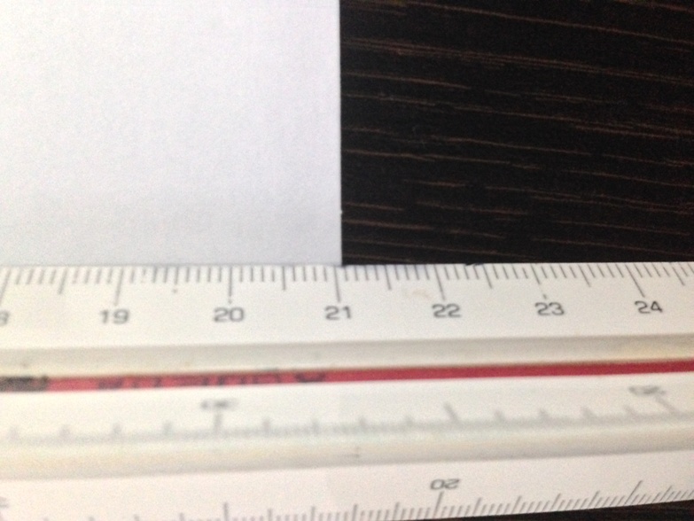

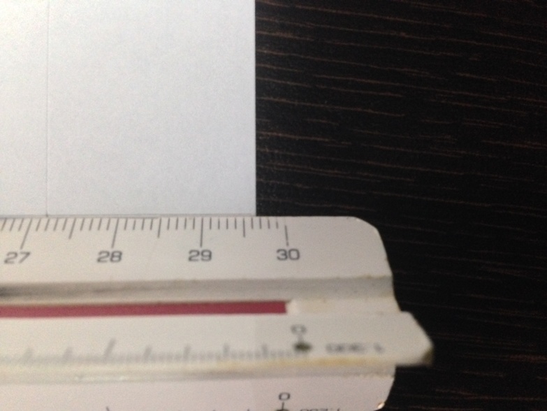

Buenos días Juan y gracias por tu rápida respuesta.
Te adjunto imágenes del A4 para que veas las medidas:
ANCHO
Ancho 2.jpg [ 129.67 KiB | Visto 51540 veces ]
LARGO
Largo 2.jpg [ 108.72 KiB | Visto 51540 veces ]
La etiqueta de ancho si que es 105, pero de largo no es tan precisa y juega (dependiendo de la fila) entre los valores 24, 24.5 y 25.
Es decir, el A4 si que mide los 210x297 estipulados pero los de COPYLAR no han tenido mucho detalle en realizar los cortes de las etiquetas.
Si te parece bien, diseña la etiqueta como 105x24,75 y nos curamos en salud.
