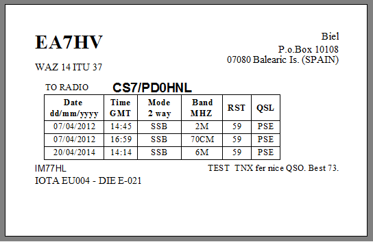

NotaPublicado: Jue Dic 18, 2014 6:04 pm
Estoy algo liado, y no puedo extenderme mucho.
Hay que revisar tamaños de papel, margenes, ...
Si nos interesa maximizar el número de QSO, hay que reducir los datos fijos de cabecera (Group Header) y pie(GroupFooter).
El resultado puede ser distinto dependiendo de la impresora, pero si están bien fijados esos valores,
rellenara el máximo de contactos posibles en función del tamaño y de los margenes. No se puede apurar mucho el tema de margenes,
pero eso ya es cuestión de prueba y fallo.
Mi experiencia con mis QSL es que el limite está en 3 QSO por qsl aunque físicamente parece que puedan caber más. Probad y me contáis.
qsl.jpg [ 249.19 KiB | Visto 17892 veces ]

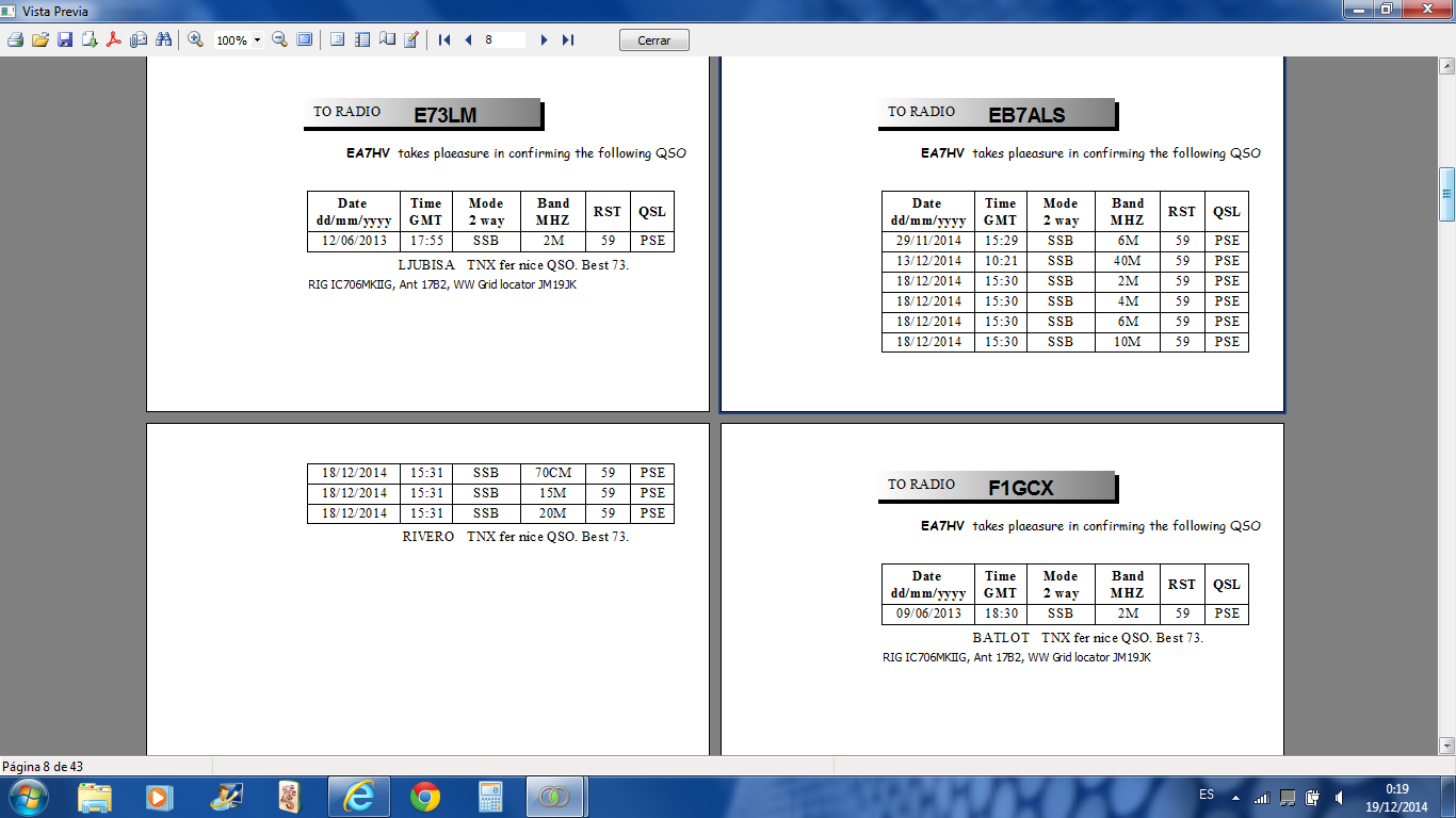

NotaPublicado: Jue Dic 18, 2014 11:46 pm
Creo que no es eso Biel, no lo entendiste del todo, fíjate en la foto que adjunto.
De todas formas el tener tantos contactos seguidos con una misma estación es de lo mas extraño,
es por eso no nos habíamos percatado antes.
He recreado 9 contactos ficticios con EB7ALS en diferentes bandas y como verás los contactos
no caben en una sola tarjeta y se dividen en dos -hasta ahí bien-, pero el problema como veras
es que no se reflejan en ambas tarjetas el pie y la cabecera, sin duda algo falla.
Quizás tengamos que añadir alguna función o evento (o contador) al MasterData1 para que limite
los registros que deben aparecer en cada tarjeta, para que los vuelque a la siguiente pero respetando
pie y cabecera.
qsl.png [ 176.88 KiB | Visto 17888 veces ]
NotaPublicado: Vie Dic 19, 2014 7:18 am
Si, ya veo el problema.
El groupHeader solo se imprime cuando hay cambio de grupo, si en un mismo grupo hay salto de página, no incluye impresión del título del grupo.
Quizás la solución sea usar una banda pageHeader en lugar de groupHeader.
