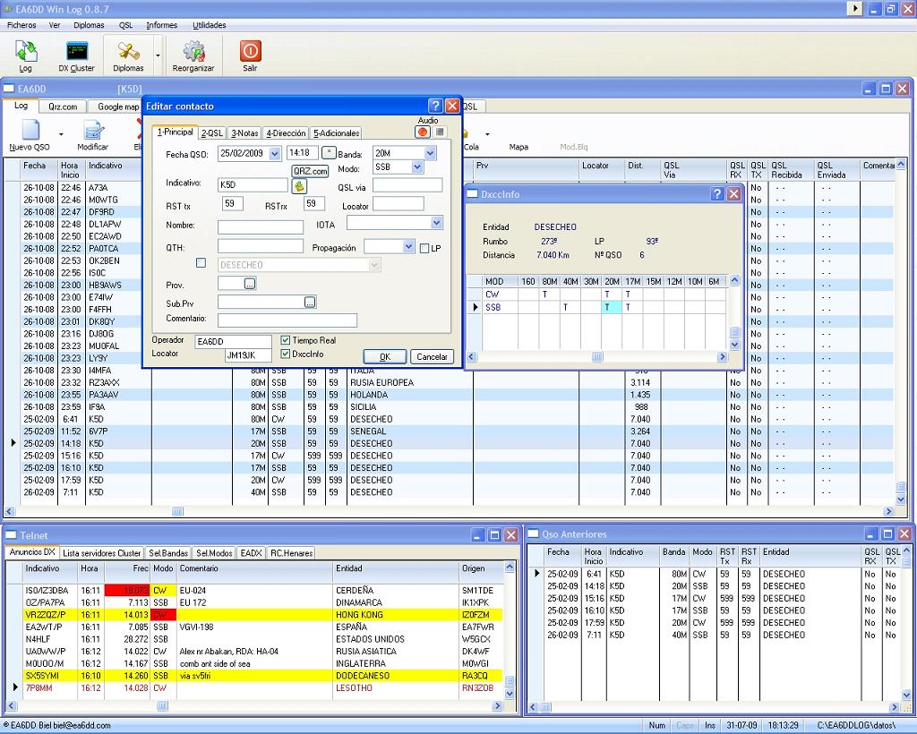

Lo que me comentas de la ventana QSO anterior, que pierde foco, y se queda oculta.
Imagino que tienes la ventana del log muy grande, o maximizada. La idea para que puedas ver la información simultáneamente, es que adaptes los tamaños de las ventanas, para tener el máximo de información util en todo momento, claro esta labor depende mucho del tipo de monitor y de la resolución de trabajo(los tamaños y posiciones de las ventanas quedan grabados, y cuando vuelvas a entrar se abrirán en el mismo sitio). Por ejemplo yo lo tengo así:
ea6ddscr1.jpg [ 181.18 KiB | Visto 15491 veces ]

Ok al número de QSO. En cuanto a la venta no la tenía muy grande pero quedaba oculta detrás del LOG porque éste estaba a pantalla completa, he recolocado más o menos como lo tienes tu y va mejor. ;) GRS
