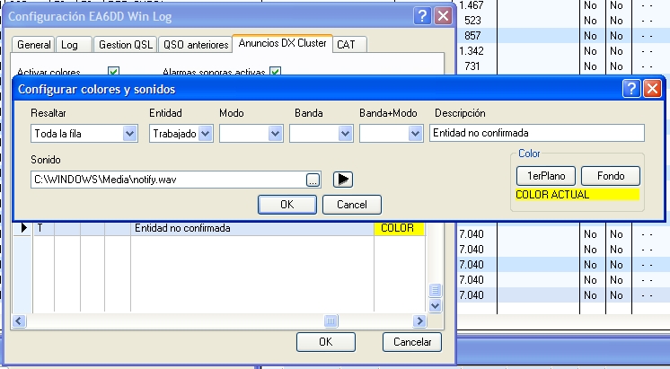

En toeira si que debe de estar definido, en cualquier caso si no lo tienes definido, tu mismo puedes definirlo y configurarlo a tu antojo.
cfgcolsnd.jpg [ 163.3 KiB | Visto 17790 veces ]
Desde utilidades, configurar aplicación, pestaña anuncios DX cluster, te aparece una lista con todos los avisos que tienes configurados. Pulsando doble click con el mouse puedes presonalizarlo, cambiar color, sonido, si quieres que se colore un campo en concreto o toda la fila.
Tambien puedes añadir nuevos avisos, pulsando la tecla 'Ins'.

Recibido la info,pero yo no entiendo lo que me dices con lo de LNS,ya me lo diras y lo que tengo que hacer ya que no se que es eso de ENS,y que funcion tiene eso,yo no se si es una tecla del teclado o es una funcion propio del programa,espero sigamos adelantando con el programa,ya que no sera por quejas o opiniones mias ja ja Saludos Biel.
José supongo que Biel se refiere a la TECLA INS ó Insert (Insertar) te tu teclado, está a la derecha del Enter (intro).

Es como te comenta Paco, me refiero a la tecla insert.
