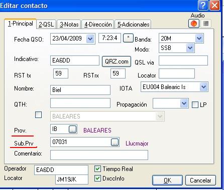

Tambien una base de datos del DME iria bien
Ya está disponible, se introduce en el campo "Sub.Prv", puedes introducir el código o pulsar sobre el boton ... Solo visualizara el nombre del DME si previamente has introducido la provincia.
