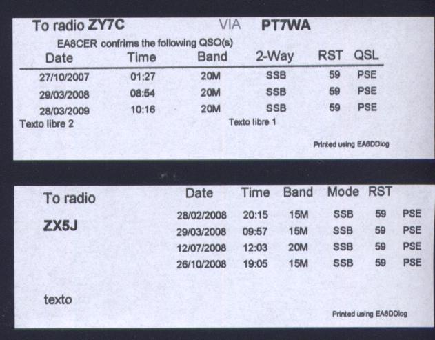

Sobre el ajuste de las etiquetas de estas dos referencias ha quedado bien, .... te paso dos imágenes adjuntas ahora mismo,...

Ajustadito,... :D
Van los dos modelos,... Las dos etiquetas que te he escaneado son de las posiciones 1 y 2 salen correctas parece que en las últimas posiciones se pasa un pelín por arriba más tarde te lo confirmo que la mujer me mata,...ajjajaaj
