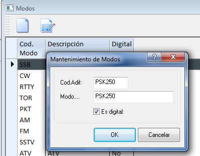

cualquier modo nuevo que necesites puedes fácilmente crearlo tu mismo en el programa.
1. Desde el menú superior clickas en Ficheros > Modos..
2. Luego en el primer icono de la izda (Alta nuevo registro).
3. En la ventana emergente colocas en ambas casillas el nuevo modo
y en tu caso también seleccionas -digital- y aceptas para salir.
4. Antes de poder utilizarlo deberás salir del programa y volver a entrar.
Nuevo.Modo.png [ 34.07 KiB | Visto 46496 veces ]

He añadido varios modos que no estaban y hoy al meter uno nuevo me he dado cuenta que existe un "problema", he tratado de añadir el modo QPSK125 y no me deja ya que al parecer el código adif está limitado a 6 caracteres, resumiendo que al generar el adif pone <MODE:6>QPSK12
