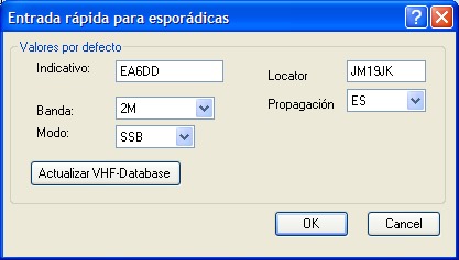

La primera vez que lo useis, es recomendable que actualicéis la base de datos de estaciones VHF , pulsando el botón a tal efecto en la pantalla de valores por defecto.

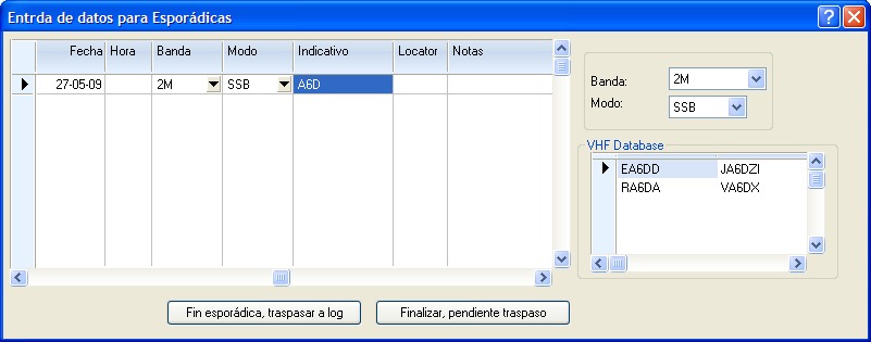

La siguiente pantalla, es ya la entrada de datos. El funcionamiento es parecido a una hoja de calculo, fecha y hora no pueden modificarse. Para pasar al siguiente registro, basta pulsar intro sobre el último campo ("notas"), o pulsar la tecla flecha abajo desde cualquier campo.
A medida que rellenais el indicativo, va haciendo busqueda parcial en la base de datos de indicativos, una vez rellenado el indicativo intenta recuperar su locator de la base de datos de indicativos VHF, y si no lo encuentra lo busca en nuestro log.
Para borrar un registro, basta con pulsar la tecla Supr, si dejamos el indicativo en blanco ese registro no va a ser traspasado al log.
esp3.jpg [ 52.61 KiB | Visto 16345 veces ]
Para traspasar los contactos, simplemente pulsar en el botón "Fin esporádica, traspasar a log".
